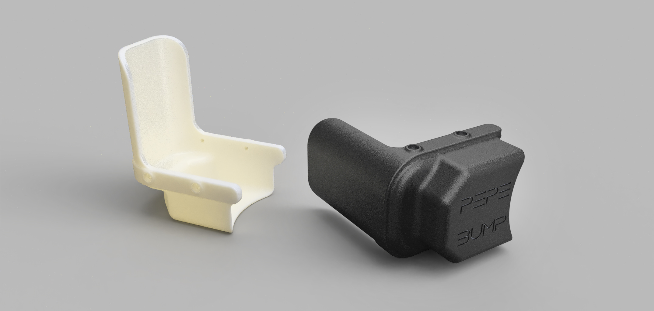

Pour revenir au sujet, qlq prod de 2015, un support esc 150A 6s max:
Bases/supports de composants et boitier ajusté :
1er test d’un mount :mrgreen:
cadre/support wattmeter :
case de rangement protection de radio (mais je l’ai jamais imprimé) :
Plop, c’est pas aussi beau que certains rendus ici mais je vais poser ça là (les différences avec les précédentes versions sont plus conséquentes qu’il n’y parait en photo :wink: )
Une idée des dimensions de la boîte pour l’ESC :
Et j’updaterai mon propre sujet certainement pour janvier 2018 , quand j’aurai reçu les battery-box toutes fraîches de cette semaine :wink:
