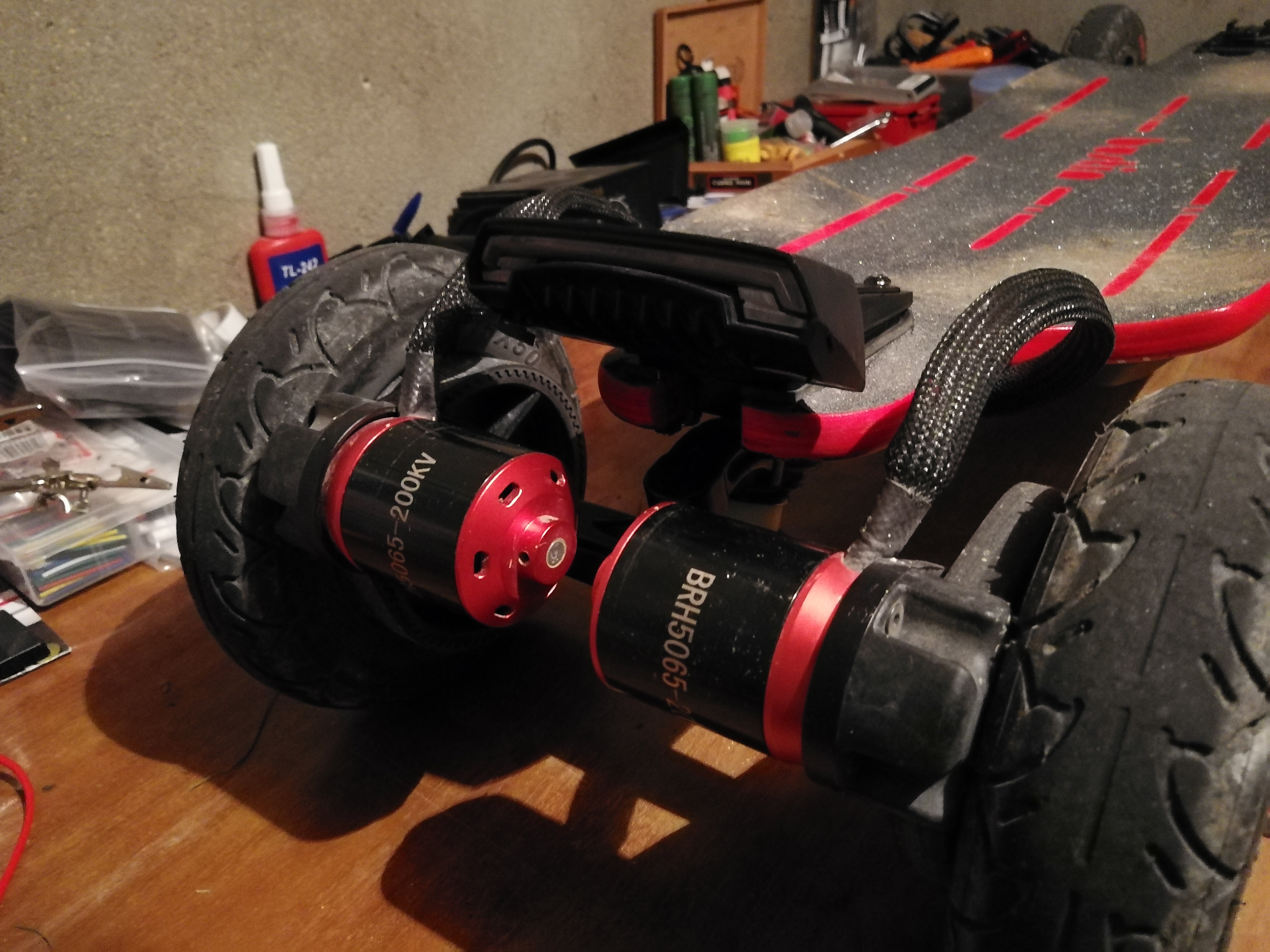

10s4p de 30q. Mais les racerstar consomment pas énormément
14,6wh/km sur les derniers 360km de mon ancienne batt (et je ride pas à l eco)
C’est cohérent. . 14.6wh sur 14.6km,ça fait 6.65 Ah pompés sur la batterie…
vive le 30q !

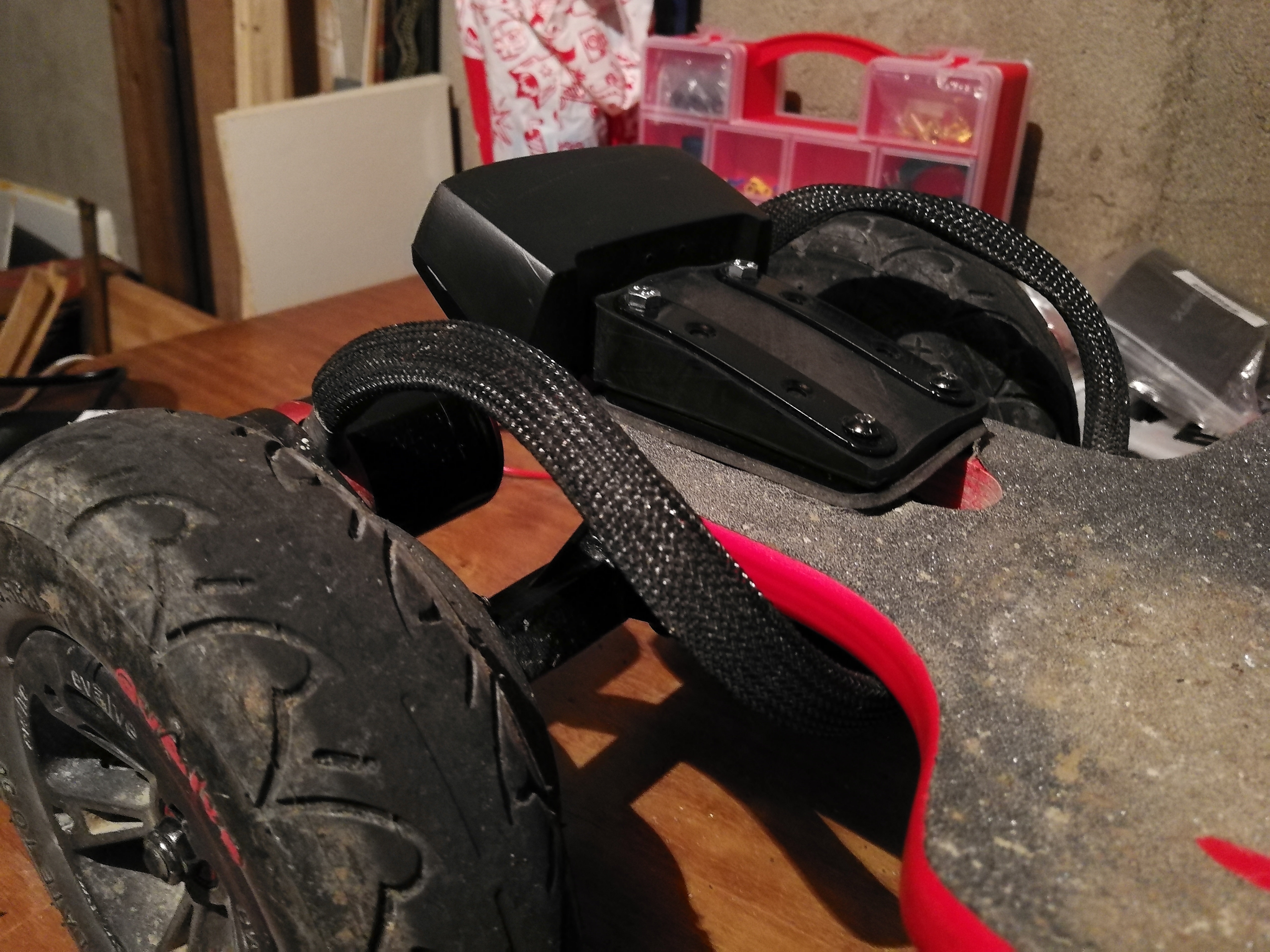

bon le support du Meilan n’aura pas tenu …
https://www.instagram.com/p/Bx4dAlBIgS8/?utm_source=ig_web_button_share_sheet
du coup j’ai fait ca avec un vieux riser de 12° que j’avais sous la main
https://www.instagram.com/p/Bx9NU2xolBZ/?utm_source=ig_web_button_share_sheet
plutôt content du résultat le meilan est directement vissé dans le pad,
me reste a trouvé une solution pour que les vis ne traverse pas le pad sur les gros appuis.
j’ai vu sur quelques photos de setup push des sortes de base plate en metal qui se positionne sur le deck au niveau des fixations trucks (pas compris l’intérêt d’ailleurs), quelqu’un sait comment ca s’appelle ? (edit : -->aluminium backplate gasket à priori)
2 petites plaques de chez leroy merlin suffiront a éviter que les vis ne traversent le pad

On a le même set up et ça n’est pas du tout le cas pour les miennes… Tu as quoi comme modèle de pignon 15t? Les racerstar rouges?
Sinon je voulais aussi te demander si tu es content de tes bushings et où tu les a commandé? Je suis sur ceux d’origine des trucks supercarve, très sympa pour carver mais je n’arrive pas à dépasser les 30-35 kmh pour l’instant, ça gigote trop je trouve (j’ai serré les miens selon les recommandations Evolve et un peu plus à l’arrière).
Perso j’ai changé les bushing par des hard et ça va mieux
Hello.
Parfaitement non mais ça va . C’est plutôt pas mal.
Oui c’est les evolve. J ai aussi les racerstar rouges mais jamais essayé (elles sont d’ailleurs beaucoup plus légères que les evolve).
En bushings je suis sur du venom hpf 95a (j’en avais récupéré )
Mais regarde dans la gamme des khiro ça sera peut être plus simple à trouver car il faut des small cône.
D’ailleurs quelqu’un a t il déjà mit des kingpin plus long (standard) sur les Supercarve afin de mettre des cônes normaux ?
Après les oranges d’origine ne me dérangeait pas plus que ça
