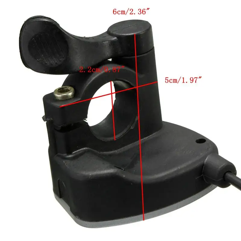

Pour la gachette je vais commander une petite commande au pouce plutôt qu’une poignée type moto :

Du coup ca se relie comment une commande comme ça à l’esc?
absolument aucune idée par contre … je pars en total test freestyle là … :oops:
y’a 3 câble comme pour relier au receiver alors je me voyais bien les adapter au bon connecteur et que ça réponde directement correctement, un peucomme par miracle :mrgreen: … :roll:
ça semble good je pense non :?:
Absolument aucune idée par contre … je pars en total test freestyle là … :oops:
Mais il y a un receiver fourni avec ta gachette?
