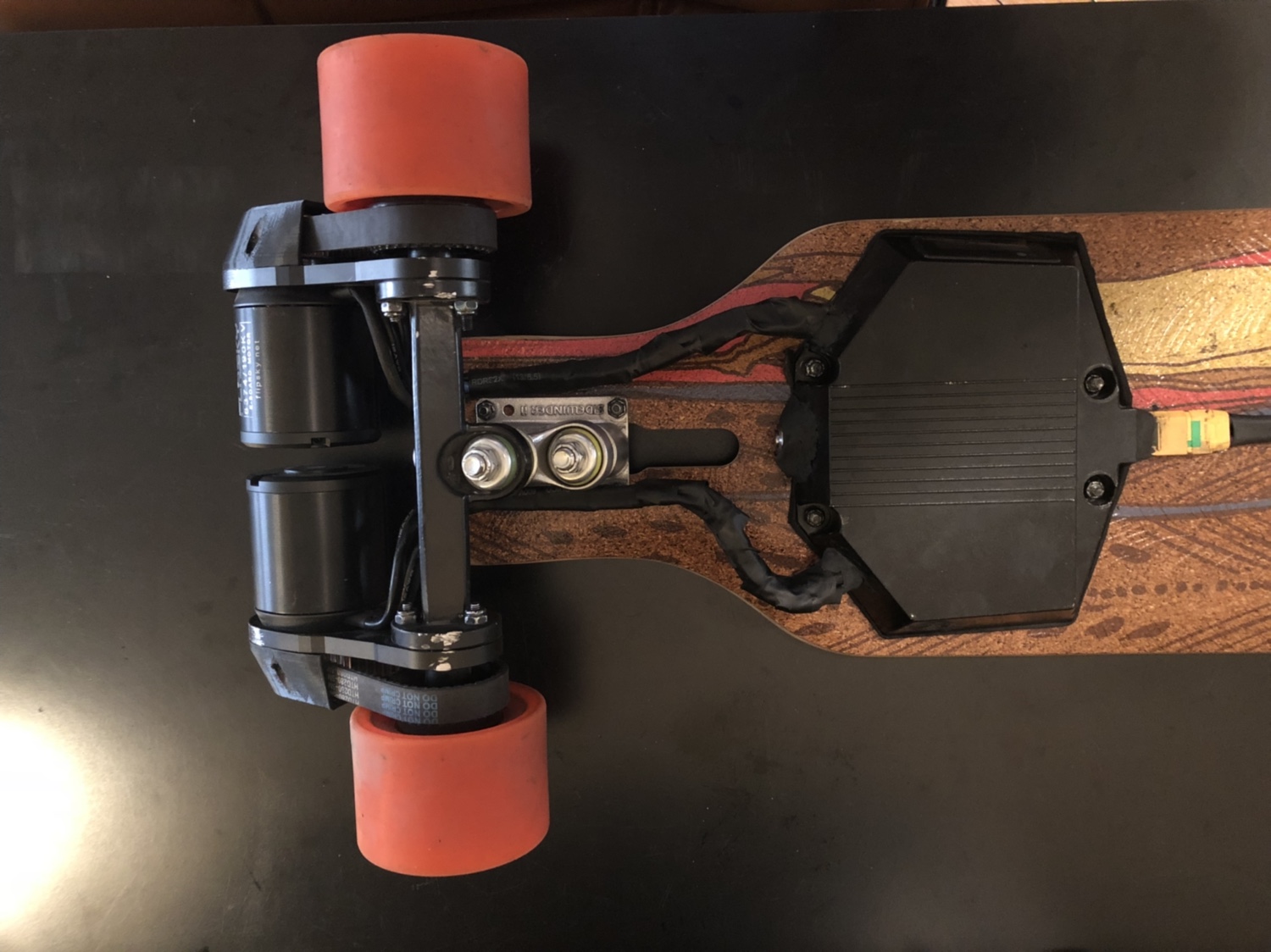

Je me suis motivé pour « finir » proprement cette board.
Les vesc flipsky étant parti sur mon autre build, j’ai profité de la fin de série sur les focbox pour en prendre deux.
J’ai commandé le boitier eboosted pour icarus et wahouu, finition au top. Il sait vraiment faire des boitiers.
J’ai aussi fait faire une batterie 10s4p samsung 30q avec bypass en décharge pour aller dans ce boitier.
J’ai enfin déniché de la tresse de masse étamé, que j’ai positionné sous le grip et en mettant une couche de kapton tape.
Le Résultat :
