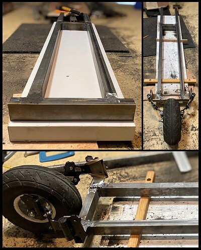

Premier jet de la direction (roue avant):
Le chassis:

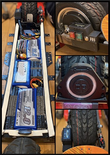

Ça prends forme gentiment.

Conception pour impression 3D du boitier de commandes (interrupteurs, prises de charge, jauge lcd, …).
1 J'aime
Calage et protection des batteries. Intégration du câblage et du boitier de commandes électriques. Réalisation du feu arrière.

Souder un morceau de tube carré à l’arrière de la roue, pour y fixer le feu arrière, remplacer les charnières de la roue avant, car en charge elles ne tournent pas facilement.
