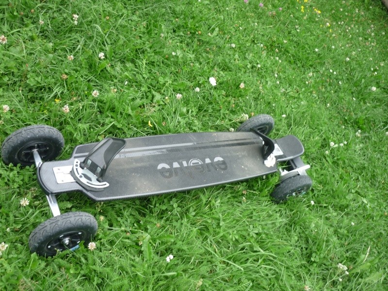

    J’ai aussi pu essayer les e-mtb Overion…
    Wow… si j’avais un nouveau setup à configurer il serait bien différent après ça ! (Déjà que le setup 6s de NoRules m’avait vraiment épaté :!: ) Mais ça faisait depuis Mai dernier avec NoRules justement que je n’avais pas roulé en e-mtb, et là sans strap-foot en plus, avec un deck MTB bien cambré (ils doivent faire dans les 30° je pense, je suis habitué au 15 de ma scrub, qui revient pas mal à un longboard presque, assez plat. Là on est vraiment les pieds aux extrémité du cambre, comme trmap non ? c’est assez déroiutant je trouve :slight_smile: ). J’étais bien perturbé et je serrais les fesses pour les virages.
    C’était assez drôle au départ (c’est en côte), j’ai voulu partir en donnant un coup d’élans :lol: Yann m’a vite repris, c’est vrai pas besoin en sensored ! ça ma bluffé de ce côté là (moi qui envisageais la chose sur mon 1er esk8, toujours les capteurs et le 3d print de zer0esign. J’aurais vraiment du essayer dès lors !!!). Et les moteurs font un beau bruit (ça galère pas quoi).
    Là d’autant plus en mtb, je me vois carrément avec les straps ça me RÉVOLUTIONNERAIT LA VIE !!! Dépars en côte sans aucun problème, très bonne gestion de la puissance, très smooth sur les 3/4 gachette mais à la fin y’en a encore de quoi déstabilisé à l’accèl (mais j’ai bien bien fait le froussard :mrgreen: et il faisait très/trop froid ).
    J’aurais des tonnes à raconter je crois, chaque éléments on leurs petits détails bien pensé, c’est pas fait sans raisons.
    Juste la télécommande ! Bon, on repart avec pire qu’une GT2B mais (quand on est pas en vesc surtout) pouvoir tout gérer du bout des doigts c’est vraiment super pratique. Je suis parti à 30% du “power” si je puis dire, et en cours de ride Yann m’a remis en full en un instant…

    Bravo! Super rendu! Alors toi aussi t’as été bluffé par le demarrage en côte hein!?
    Merci pour la team Overion :wink:
    … bufflé carrément, après je sais pas si c’est le sensored, la conf en 6s ou tout le reste qui est pensé et/ou réalisé sans rien laisser au hasard !
    J’ai même pas parlé du poids des bêbêtes, et le deck libre, juste le p’tit backpack au dessus des moteurs avec tout tout tout dedans ! Et jusqu’ 6s 16Ah !! Voilà de la rando !
    La j’ai toute ma conf e-mtb dans ma tête à revoir, moi qui était plus 12s vesc c’est la 2ème fois qu’un setup 6s me bluffe quoi !!
    tu aurais du filmer ! le bruit au freinage… ca donne quoi?
    :mrgreen: haha, mais j’ai filmé :wink:
    J’ai pas vraiment fais gaff, Yann à un moment m’a justement fait la blague en me demandant ce que je pensais des bruit de vieux frein de vélo rouillé :lol: mais j’avais pas fais gaff et avec le Pass, ç a passe :slight_smile: J’aime bien, tu sais quand l’autre est juste derrière toi ou quand un freinage brusque va arriver devant !! ça a des avantages presque :mrgreen:
    Enfin moi ça me gène pas, mais j’avoue c’est pê pir que les esc APS quand même

    En tout cas ça donne envie d’essayer les mountainboard de yann. Perso le 6s j’ai aussi été bluffé au départ mais mes moteurs en 245kv ne me permettaient de monter. Yann tu es parti sur du 130kv mais avec un rapport de transmission très long. Il semblerait que cela soit une bonne équation. Dommage je suis loin mais je mettrai bien mes 110kg dessus pour voir ce que ça donne :slight_smile: Penses-tu faire quelques videos de tes planches en action? Ca plairait à la communauté je pense non?

    En tout cas ça donne envie d'essayer les mountainboard de yann. Perso le 6s j'ai aussi été bluffé au départ mais mes moteurs en 245kv ne me permettaient de monter. Yann tu es parti sur du 130kv mais avec un rapport de transmission très long. Il semblerait que cela soit une bonne équation. Dommage je suis loin mais je mettrai bien mes 110kg dessus pour voir ce que ça donne :) Penses-tu faire quelques videos de tes planches en action? Ca plairait à la communauté je pense non?Autre petite question niveau autonomie en 6s16ah? tu es sur du 20km? Merci Golden :) hate de voir la darth vapor montée avec ça comme tu dis ! Je finis les barres de déco là :mrgreen: DAAAAAAM Overion à assuré car ça jetter un max 8-) Je vais laisser Yann répondre pour le reste mais carrément trop hâte de les monter !
    Je posais justement la question sur la puissances des moteurs y’a pas longtemps et là j’ai eu ma réponse en test !!
    Mtb 130kv plein de patate plein de power, les moteurs sont bien réalisé spécialement pour Yann, avec les composants de qualités choisie. Je veux partir là dessus :mrgreen: je sais pas si mes vesc gérerais le sensored comme les esc de car rc…
    Donc avec un ratio approprié pour ce que l’on veut speed ou accèl ça se gère sans problème apparemment.

    110kg sur un setup Overion 6s , à tester, mais je pense que çà va démarrer tranquille en côte sans pousser si ce n est pas trop pentu, après j ai un rapport 9/42 plus approprié petite vitesse et fort couple par rapport à celui que j utilise (11/36) et pourtant je pèse 97kg (et je ne suis plus emmerdé depuis le sensored )
    Après ,le bon setup c est celui qui vous convient , comme à vélo, chacun à ses vitesses de prédilection et il serait cavalier de vouloir croire au saint graal du setup :smiley:
    @Goldenkiller,
    Lipo 6s16ah, 20km en roulant tranquille, routes , trottoirs et chemins de terre sèche, pneus roadies gonflés à 2 bars et moi dessus.
    Les films c est au programme depuis … j ai une cam avec stab gyroscopique pour çà car toutes nos vidéos étaient pourries jusqu à présent, on attend une météo clémente et de sortir la tête du guidon car pour l’instant nous réalisons aussi d autres produits que des emtb (question $$) meme sin nous espérons rapidement pouvoir nous consacrer 100% à notre passion :slight_smile:

    et y a un truc auquel je pensais depuis longtemps et Unikboards l a fait , ce sont les demi straps, pieds calés non attachés , çà c trop bien , j aurais aimé être le précurseur mais on ne peut tout faire…
    Ce n’est pas Unik, d’ailleurs ce n’est que sur le proto d’okp.
    C’est des hooks, blackkross en font pour longboard, ceux d’okp sont des customs avec la base freeboard.
    yes, je confirme Riako; je ride depuis 2 ans avec hooks sur un short deck.
