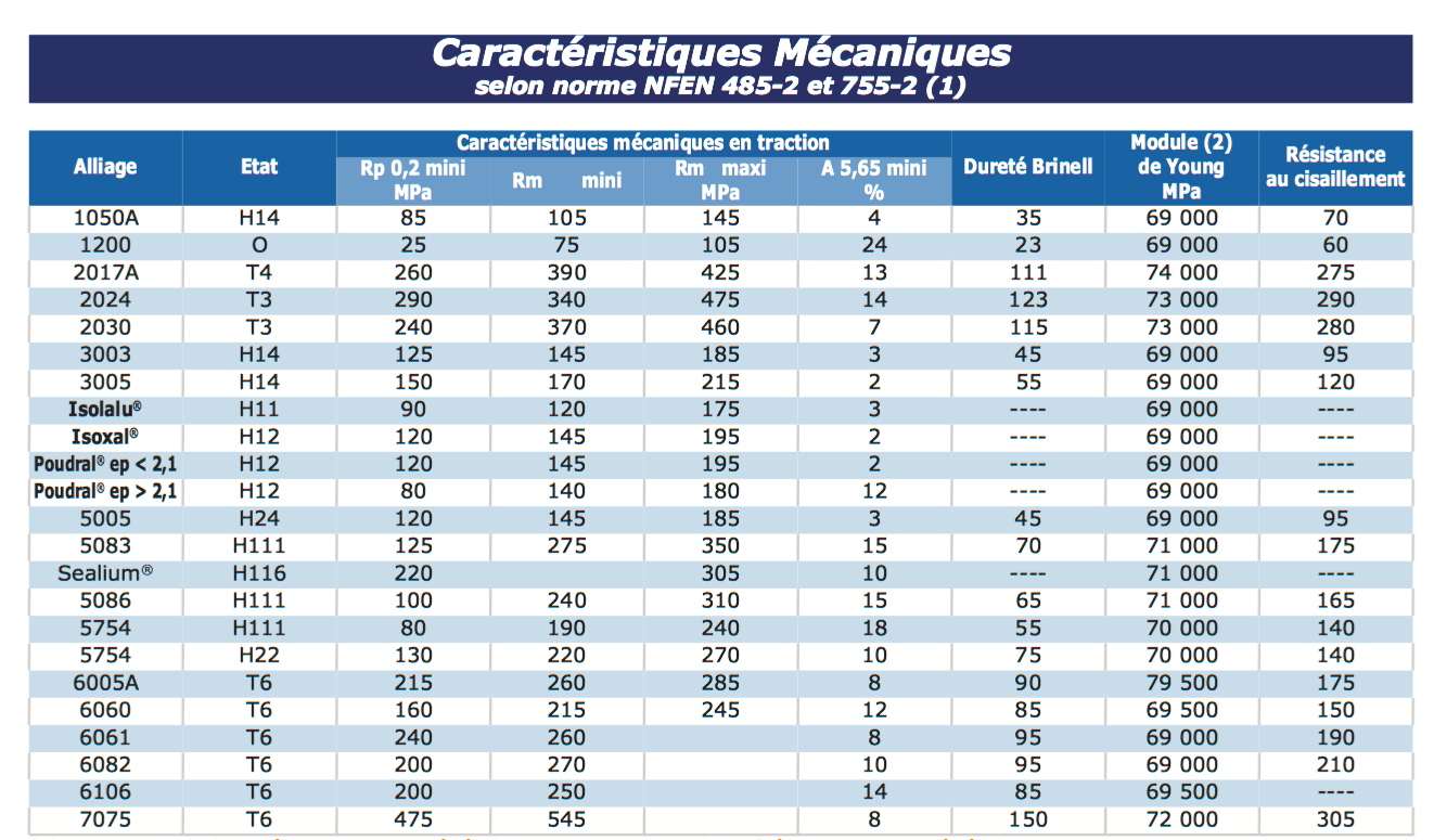

je pense pas avoir le droit de coller ça ici, mais en gros je pourrais sortir 8 mounts découpés dans une plaque en Alu 2017A ép. 12mm

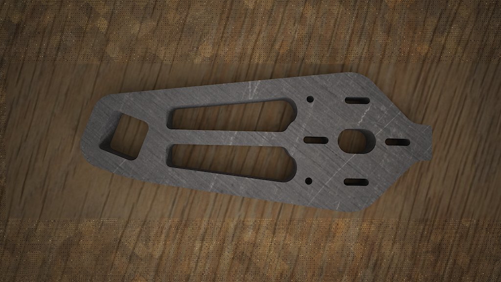

J’ai été bien guidé entre Jenso et un usineur, sur le design de la pièce, les côtes à ne pas dépasser, les matériaux, le design
le projet à finalement été rapide bien que bien des jours/nuits se sont passés à concevoir, dessiner, échanger, modifier, apprendre tous simplement, et mettre tous ça à exécution lors d’échange avec professionnel (d’ailleurs merci pour ton plan de mount Max ! je me suis grandement inspiré de la procédure de cotation :ugeek: ) ça à vraiment été gratifiant et me pousse à chercher encore plus dans la conception à part entière des parts/spares, où il y a encore finalement peu de choix de produit sur le marché (enfin arrière boutique diy).
Ce n’est pas finit le dessin est à reprendre une dernière avant cette découpe par exemple (faut que je trouve un autocad) pour une « vrai » exportation !
Mais que je continue les recherches développement sur le mount avant le design final …
un seul point m’ennuie à l’heure actuel et vous pourrez surement m’éclairer :idea:
à peu de chose près le design est casi similaire à e-toxx :
le soutient avec la barre centrale, entre la partie embase truck et support moteur, est bein trop similaire à e-tox mais c’est pourtant le plus évidant/simple/efficace, on remplit et découpe le logo E-SK8.FR :?: :lol:
enfin voilà je prends vos idées conceptrices novatrices :mrgreen:
