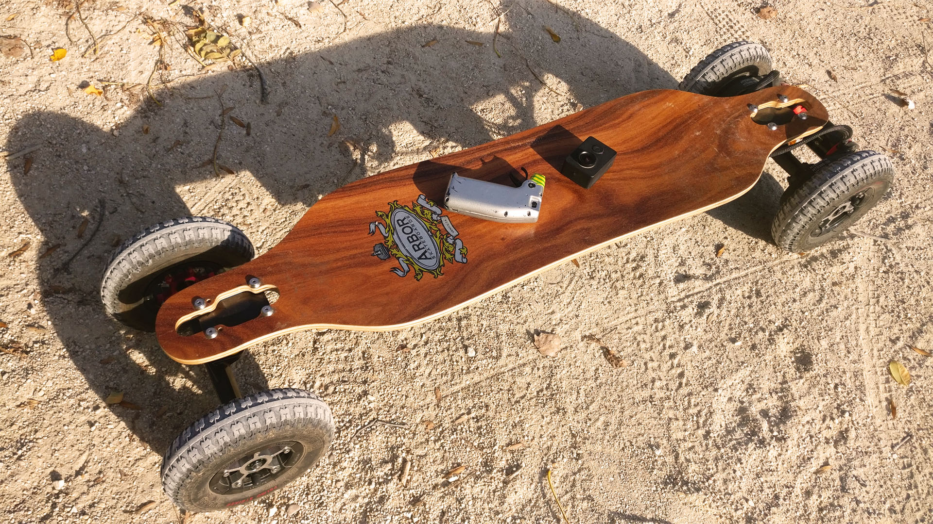

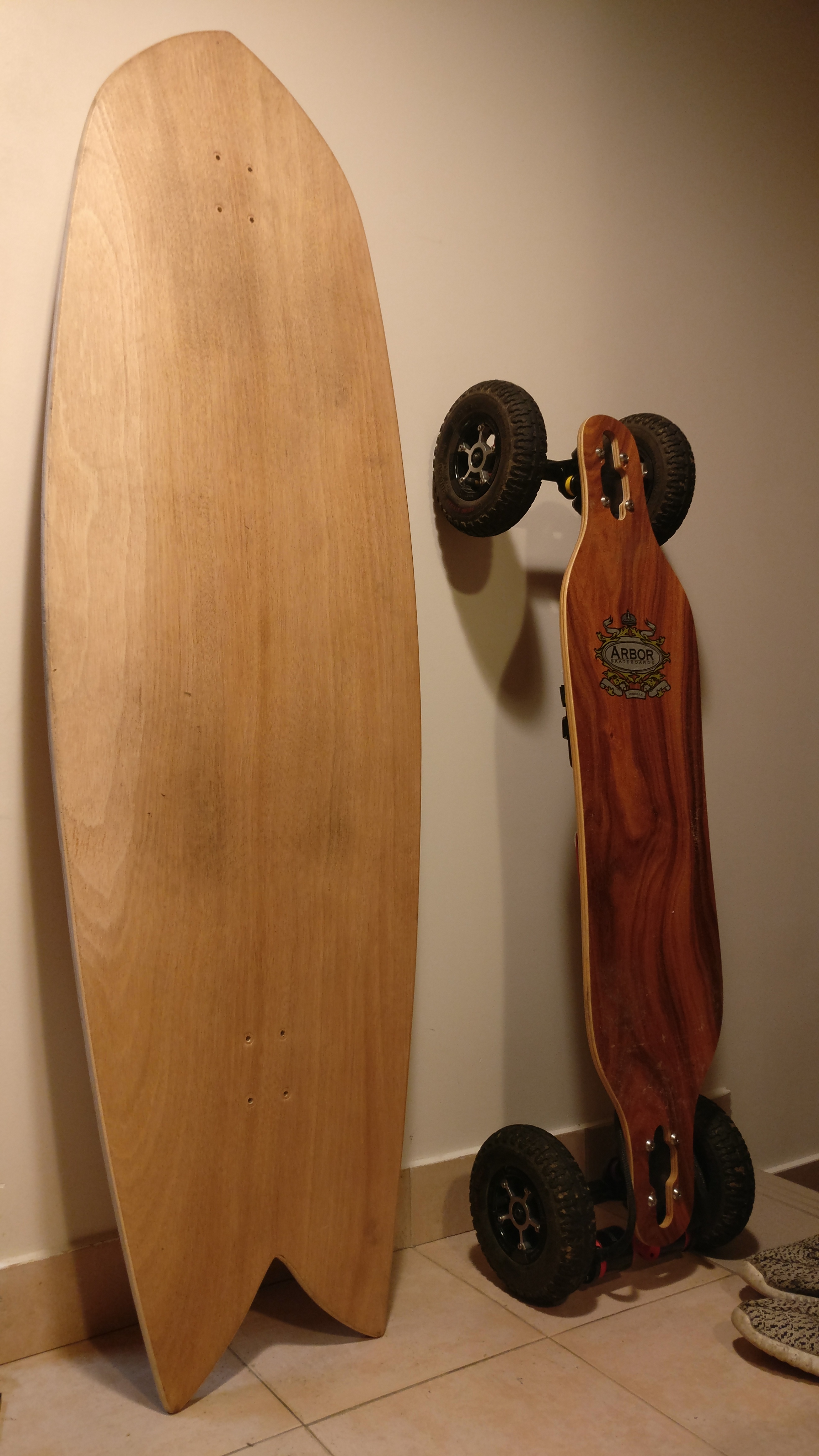

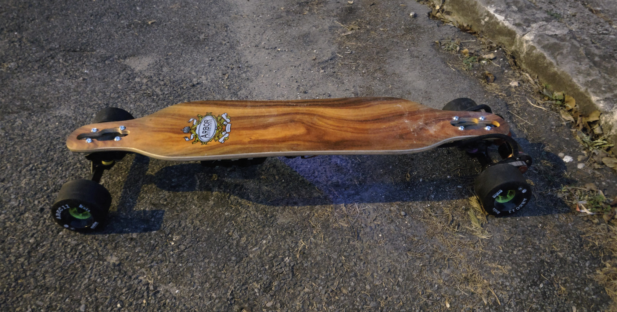

Axiiiis ! :smiley:
Pê un peu tards, mais moi j’ai opté pour la Arbor Axis Koa l’an dernier, gros kiff, donc j’ai recommandé la bambou cette année :stuck_out_tongue:
Un genre de loaded Vanguard ! Un peu flex (mais pas comme une Icarus ou vaugurad non plus), dropthrought (parfait si tu te fais un Evolve like :wink: ), et un top deck de toute beauté en prime !
https://www.instagram.com/p/BnR7SIrFwev … iakobonito
enjoy :v:
