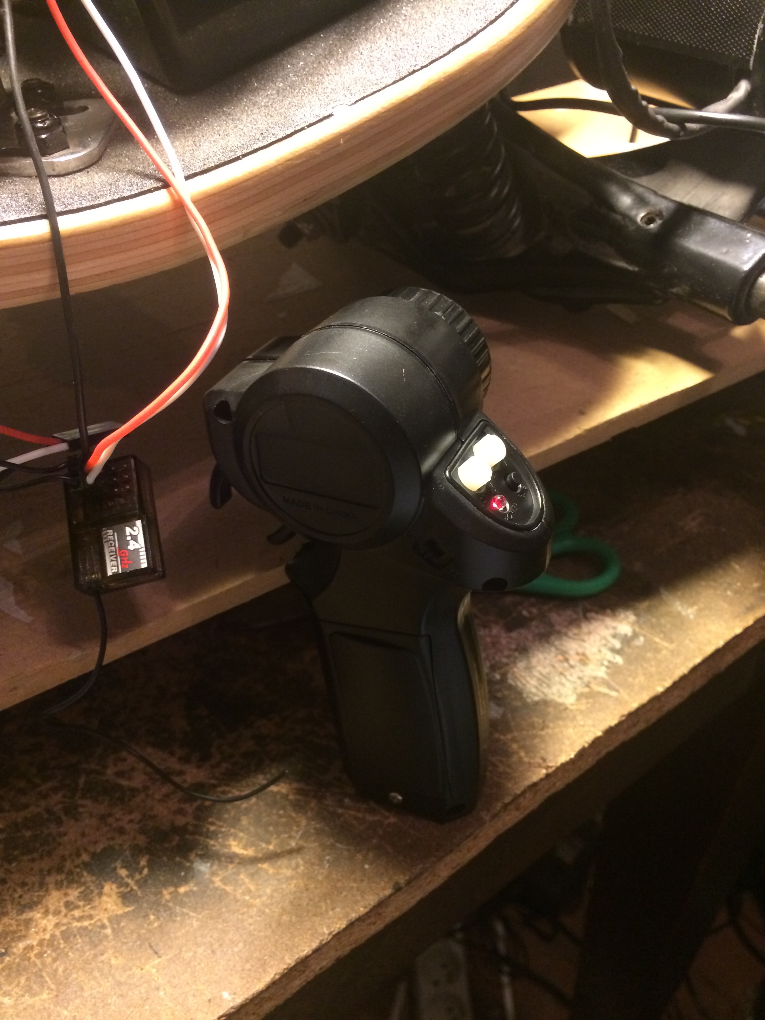

Effectivement j’ai le meme probleme, avec une manette qui a les memes caracteristiques… Je te montre ca en images de suite… Je suis les operations du manuel, j’essaye differentes combinaisons, mais la lumiere ne veut pas se stabiliser!
C’est un peu usant…
