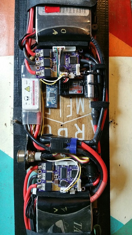

j’ai d’abord reboucher le trou avec du lexan (c’est des chutes de carro de modélisme)
puis scotcher d’un coté et j’ai commencer le rebouchage à la fibre de l’autre cote
puis j’ai enlever le scotch et reboucher le deuxième coté
et enfin ponçage et peinture
voici à peu prêt la nouvelle disposition du matos electronique sur la planche
la place au millieu sera pour la fiche de charge et d’équilibrage
joli ! c’est clean de chez clean !!!
merci
j’ai laisser un peu de place pour mettre par la suite la fiche de charge et d’équilibrage
je serai donc obliger car je n’ai plus de place sur les cotés , de faire un accès par le dessous et il va falloir que je refasse un accès avec un trou pour accéder au fiche
mais la , j’ai pas encore trouvé
