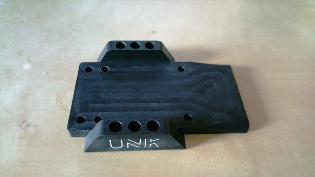

j’ai bien reçu le pad arrière UNIK
j’ai refais des trous car sur les planches arbor c’est l’ancien System
