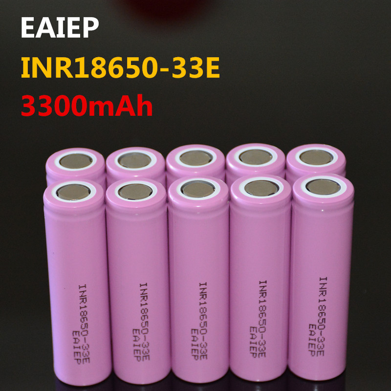

Aïe mais pourquoi ça?? A ta place vraiment j’utiliserais pas ces cellules c’est vraiment pas safe… pour les cellules Nkon et Fogstar uniquement.
Ou alors assure toi mais a 100% que ce soit des originales, sinon c’est un coup a mettre le feu a ta baraque
c’est écrit dans l’annonce, ils ne sont pas malhonnêtes:
Remarque: ce produit ne peut pas être utilisé dans la fumée électronique et d’autres équipements électroniques de haute puissance.
tu veux vraiment nous rejouer l’histoire des hoverboards qui nous ont valu l’interdiction des batteries en avion?

Au risque d’enfoncer le clous je vais dire comme les autres, fais vraiment ultra gaffe avec les batteries aliexpress. Bon déjà leur tarif n’est pas aussi peu élevé que chez d’autres vendeurs, ça ne prouve pas du tout leur qualité mais au moins ça les mets pas directement dans le catégorie « bonnes à jeter ».
Il faut tester et ne pas les mettre sur un monstre de puissance.
Bon j’ai regardé les spec des 33 E. Ça decharge 7 amp et non sans mal. donc 7 fois 4 ça fait 28amp de décharge. Je crois que tu avais prévu cette batterie pour un dual moteur. Tu peux donc oublié. Et encore ces spec sont données pour des vraies cellules…
Tu as donc fais l’erreur que l’on fait souvent au début, acheter compulsivement avant d’étudier. Et en plus tu les a payé plus cher que des 30q. Bref le seul conseil que l’on peut te donner pour préserver ton intégrité ta maison : utilise ces cellules pour une power bank ou éclairage. Jamais dans un eskate. Jamais
