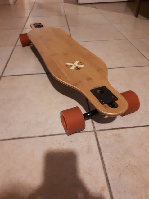

Je viens de recevoir ma planche Arbor Axis que j’ai monter sur des caliber II et roue Kegel… Comment je kiffe!! Je ne pensais pas que le concave de la planche allait changer autant sa maniabilité. Maintenant je me tate a installer des sidewinder gullwing. ^^

Hello, il serait possible d’avoir des petits retourr sur la Zeppeling? Je trouve qu’elle a l’air intéressant. Je voudrai peut etre la monter sur des sidewinger gullwing pour pumper plus facilement. ^^
Vente pss de nouveau!
La board est faite pour être monté avec des gullwing
Pas de problème de ce côté là, et pour pomper ça passe très bien.
Le concave est un poil trop prononcé a mon gout mais rien de choquant
Pour le choix des trucks pour un setup zeppelin, il faut prendre du 10’’ ou 9’’. ? Y a t’il une différence entre les 2?
Sur les zep complètes ils mettent des 9" si je me souviens bien
J’ai mis des 9 dessus
10" c’est pour être plus stable à haute vitesse si je ne me trompe pas

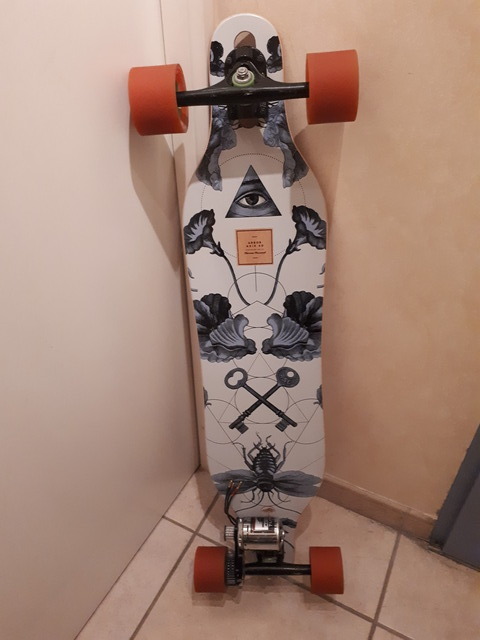

j’attaque un nouveau projet sur une Arbor Axis 40 Bamboo
pour le moment je l’ai monté avec du matos qu’il me reste
Truck paris 180mm roues Kegel et moteur 6374 190kV
je recherche de quoi faire la partie batterie en 10 ou 12S
hey brother !
Pour le boitier tu vas faire comment?
Vu le concave de la planche, je me tâte à prendre un boitier tout fait, j’ai peur qu’il casse
Je voulais partir là dessus, c’est dans le thème couleur, assez résistant et coûte que 2€ …
mais y’a un peu de boulot assez chiant pour bien déformer le plastique … et entre temps je me suis préparé un moule, donc ça va se finir en composites je crois. En tous cas ce sera en 2 parts pour ne pas avoir à galérer avec le flex.

J’ai ce deck en double !
Je vais déjà en faire un en build AT/Street mais je réfléchis au boitier aussi…pas facile avec le flex
Ce sera un truc avec des lipos 3S8Ah, genre 6 d’un coté et un autre boitier de l’autre coté avec Focbox & Cie
