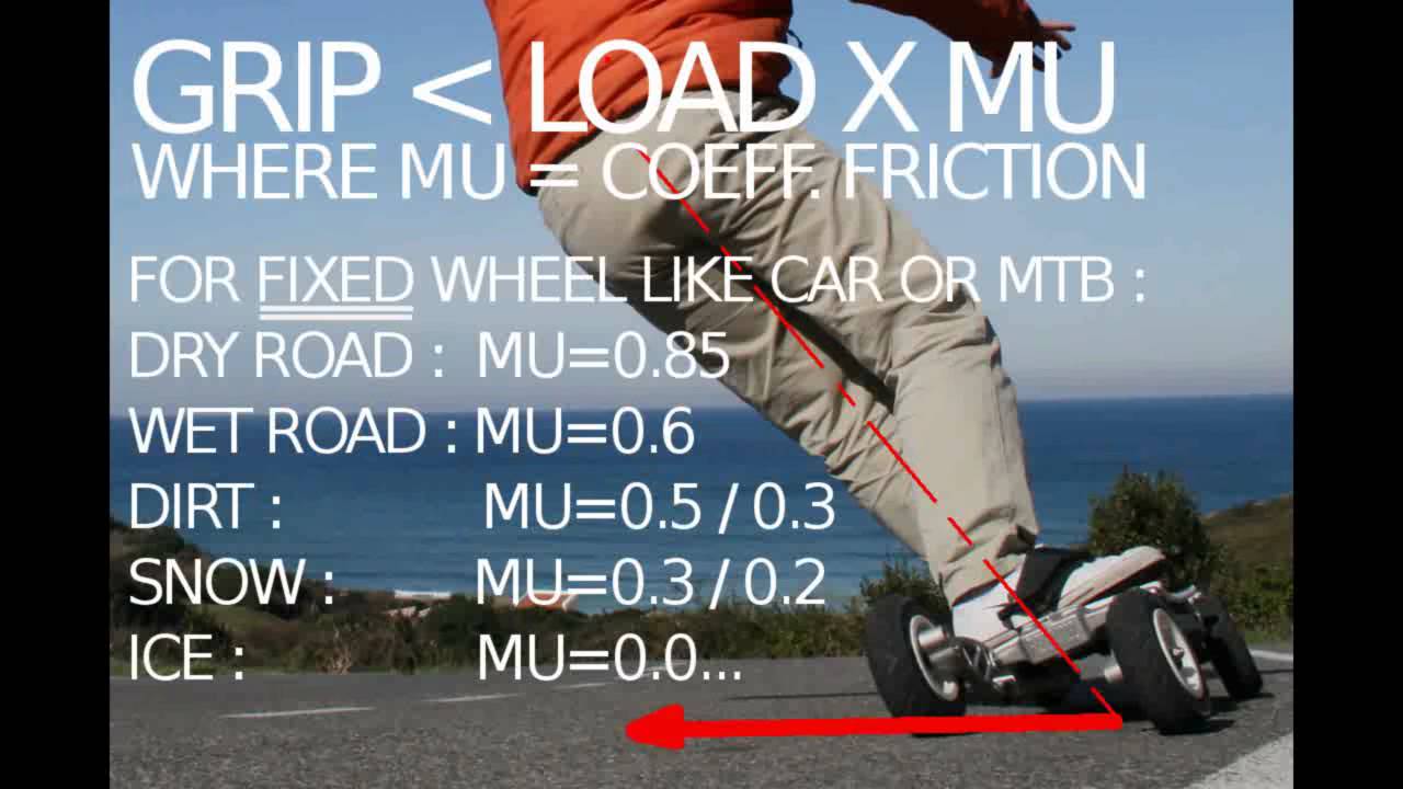

Après avoir abordé le problème de la stabilité des planches à roulettes (speed wobble), toujours sensible, il est temps de parler de la principale limite à nos rides de rêve: la capacité à changer de direction, pour suivre une trajectoire, éviter un obstacle ou pour le simple plaisir de prendre de l’angle et des G (carver) : le grip, l’adhérence, la tenue de route…
Plus simplement, vous décidez et la planche suit … et ne part pas en dérapage comme une savonnette ou un skate downhill (imaginez la même chose en voiture)…
Le but de la vidéo est de rappeler quelques bases techniques, venues du monde auto/moto, pour parler d’un sujet, malgré tout plutôt complexe.
