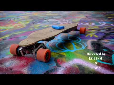

salut a tous
après vos conseils dans le topic choisir son matos ,
j’ai appelé yann d’overion , comme dit dans beaucoup de message super sympa conseil au top bref…
trackstar pour les esc et pour la program box
batterie 6S 16000 X2 mais montage avec une seule pour pouvoir revenir a la maison avec la seconde
indicateur de charge
switch anti spark
et tout le petit matos dans une boite en carbone faite maison on verra ce que cela donne
et bien sur protection du bonhomme et éclairage
reste à peaufiner le couvercle pour que la led vert soit sur le tour du plexi
et sablage du couvercle pour ne pas voir l’interieur de la boite faite maison
Super ! et comme ça tu pourras mettre en forme un peu ce bloque de texte lorsque tu auras les photos, en attendant, peux-tu mettre à jour le titre pour que ça respecte les règles et ainsi avoir une bonne lisibilité, merci
Cool! Une petite prudence/mise en garde sur tes lipo: les multistars peuvent delivrer moins de courant que les autres: Si ce sont des 16Ah en 10 ou 12c, ca te donne du 160A théoriques mais sur le papier, en vrai je ne sais pas combien de fois moins.
Si tu mets tes 2 en parallele tu te gardes une plus grosse marge de sécurité entre le courant qu’elles sont capables de fournir et ce que tu vas tirer.
cool:cette machine peut monter n’importe quelle cote en accélérant…un vrai bonheur
tu as prévu une box pour ta batterie?c un peu risqué de la laisser a l’air libre (coups, pluie etc…)
